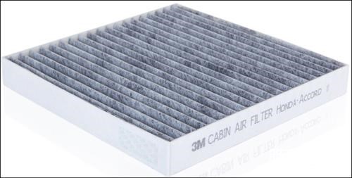

1、汽车空调使用要定期清洁/更换空调滤芯,有条件的还可以顺便清理下空调风道,另外针对目前PM2.5污染严重,用户还可以使用PM2.5高效空气过滤器提升用车环境。
