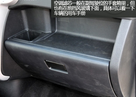

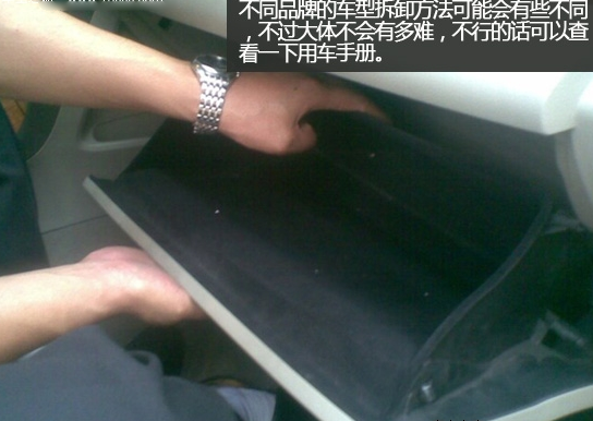

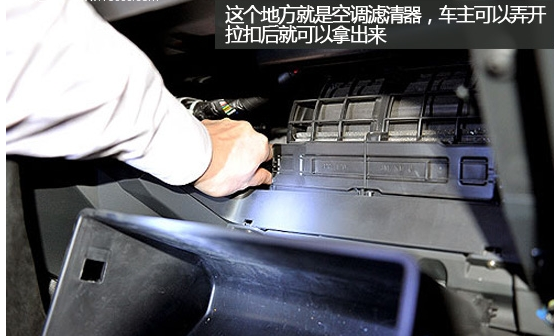

DIY清洗空调滤网的第一步是找到空调滤芯的位置。因为每一款车型滤网放置的位置不一样,有的汽车空滤是放在车的前挡风玻璃下面,也有的是放在副驾驶位的手套箱里,车主可以查看用车手册,也可以咨询汽车dealer店。
不同品牌的车型拆卸方法可能会有些不同,不过大体不会有多难,不行的话可以查看一下用车手册。

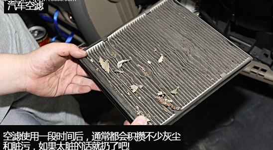

空滤使用一段时间后,通常都会积攒不少灰尘和脏污,如果太脏的话就扔了吧!

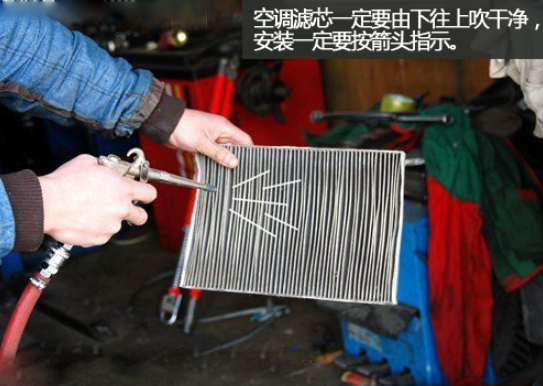

如果空滤不是很脏的话,车主可以拿吹风机将空调滤芯由里往外吹干净。同时,安装的时候一定要安装箭头指示,不然空调滤芯不但起不来作用还会将灰尘吹到车内。
清洗提示:清洗空调的滤芯一定不能水,只能用气枪或吹风机等类似的东西。

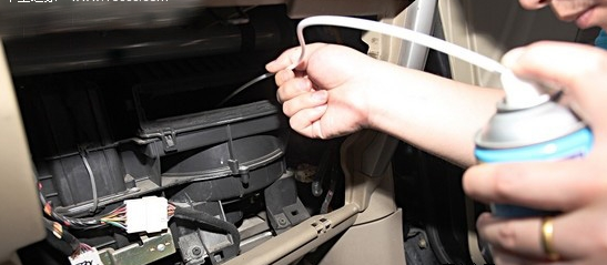

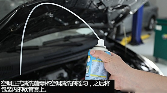

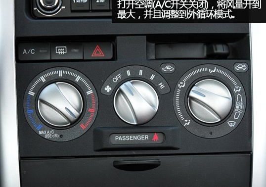

正式清洗前将空调清洗剂摇匀,并将包装内的软管套上,接着将空调的风量开到最大并且调整到外循环模式。但是不要打开空调压缩机。
将已经摇匀的清洗剂喷对准空调滤芯的位置进行喷射,里面的吸力会将清洗剂吸入,从而进行空调管道的清洗。其中特别要注意的是,清洗剂上面的软管不要靠鼓风机太近,以免被搅进去了。
清洗剂喷完后,车主可以让空调系统在外循环模式下再运行10来分钟。熄火后,清洗剂在对蒸发器和风道进行清洁后会消泡成为液体顺排水口流出车外。

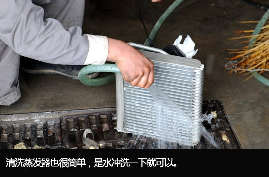

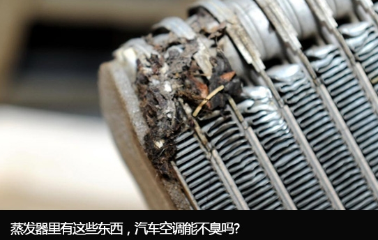

3.蒸发箱清洗

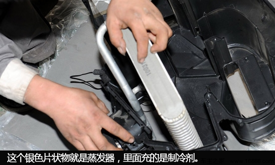

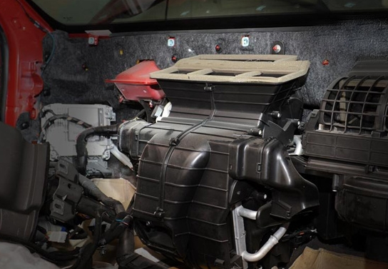

上面提到过,空调蒸发器的清洗要拆卸清洗空调管路和蒸发器,所以建议前往专业维修店清洗。以上就是拆卸的蒸发箱
