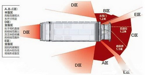

盲区
这是老生常谈的问题了,身材魁梧、坐姿高的货车司机虽然视野开阔,但盲区很多,这个不多做详述了,一张图告诉你。
无论是行人或者车辆处于上图所述的盲区中都是很危险的,特别是位于E区内要格外小心,尽早让道远离大货。
