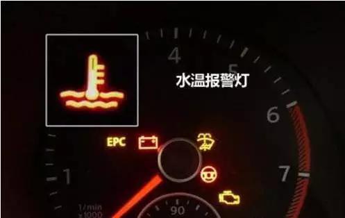

汽车水温这方面的知识存在很多的误区,有很多人都以为水温怕高不怕低,这种说法是不对的。水温过低会引发发动机内气体燃烧不充分,影响润滑效果。那么如果温度过高是什么原因呢?下面来为大家解读一下。
