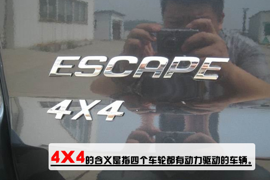

你应该在一些车辆的尾部看到过“4X4”、这个标识,4X4这个名称的起源可以追忆到第二次世界大战,它的含义是指四个车轮都有动力驱动的车辆。

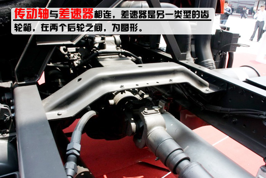

变速箱中的齿轮使位于车底的变速箱与后轮间的传动轴转动。传动轴与差速器相连,差速器是另一类型的齿轮箱,在两个后轮之间,为圆形。
差速器中的齿轮转动后桥,后桥内有两个半轴驱动每一后轮。差速器齿轮还能让后轮以不同速度转动,这在转弯时是非常必要的。因为转弯时内侧轮胎转动要比外侧的慢,如果没有差速器,每次转弯或沿曲线行驶时内侧胎会在路面上拖曳、刮蹭,轮胎磨损会非常快。

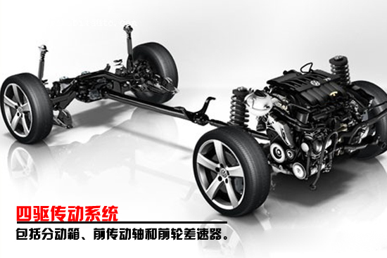

2、四驱传动系统
4X4的车辆传动系统可以让你通过档位来选择将驱动力输送到后轮两个轮胎还是全车的四个轮胎。也就是说你可以用两驱模式(2WD)或四驱模式(4WD)来行驶。四驱传动系统包括分动箱、前传动轴和前轮差速器。
分动箱是车底的另一个齿轮箱,在变速箱后方,当你选择四驱模式时可以将驱动力送到四个车轮。前传动轴使分动箱齿轮与前轮差速器齿轮相连,当在有动力驱动转向时,前轮差速器使前轮以不同速度转动。

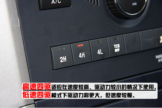

大多数分动箱的4WD模式有两个档位:高速和低速,缩写为H和L。高速四驱适应在速度较高、驱动力较小的情况下使用,车辆在行驶时就可换入高速四驱,是高档位、高速度和驱动力较小的档位。低速四驱模式下驱动力将更大,但速度较慢,是低档、低速、驱动力较大的档位。

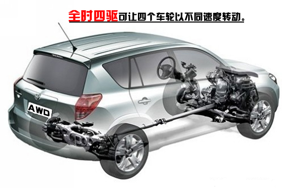

全时四驱:全时四驱可让四个车轮以不同速度转动,在前轮和后轮间各有一个差速器,在前、后传动轴间的分动箱中还有第三个差速器,这就使左右轮和前后轮转动速度可以不同。

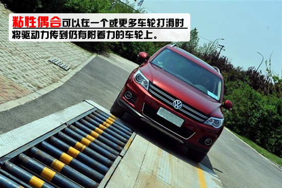

粘性偶合:有些四驱车型在分动箱中使用一种叫粘性偶合的系统,在一个或更多车轮打滑时将驱动力传到仍有附着力的车轮上。该系统的前后传动轴通过硅化合物连接,该化合物升温后变得更粘。高速旋转的传动轴使硅的温度升高,扭矩通过另一传动轴传递到仍有附着力的车轮。

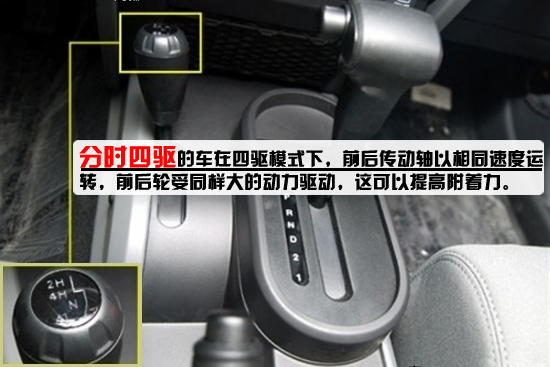

分时四驱:分时四驱的车在分动箱内没有差速器,在四驱模式下,前后传动轴以相同速度运转,前后轮受同样大的动力驱动,这可以提高附着力。锁住分动箱差速器意味着有一个、甚至两个后轮空转时,两个前轮依然有驱动力使车前进;反之亦然,在前轮空转时,后轮可以驱动车辆。许多4X4车辆都有分时四驱,还有两驱和低速四驱的选择。由于前后轮锁在一起,因此不要在干燥路面使用分时四驱,否则会增加轮胎和传动机构其它部分的磨损。

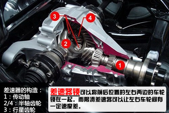

差速器锁、限滑差速器:在分动箱内没有差速器或差速器锁住(分时四驱模式)的车,在一个前轮和一个后轮同时打滑时依然有附着力的问题,打滑的车轮可能是同侧的、也可能是对角上的。 还有一种可以锁住的差速器,称为差速器锁,可以将前后位置的左右两边的车轮锁在一起,而限滑差速器可以让左右车轮间有一定速度差。

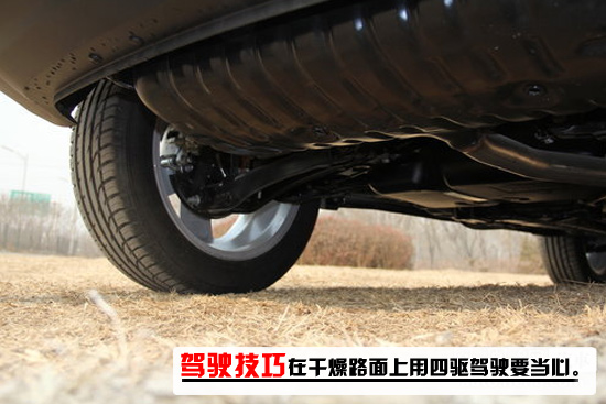

2、在干燥路面上用四驱驾驶要当心。
如果这种情形对车不好,而且轮胎会很快磨损。四驱是为在不太稳定的路面行驶而设计的,比如泥浆或碎石路,车轮在这样的路面可以有一些滑动。在附着力很好的路上用四驱行驶会使前后轮相互较劲,扯拉传动系和车胎。 一些有全时四驱或全驱动的越野车在干燥路面上行驶时毫无问题,但在分时高速四驱状态下,不应该在公路上行驶。

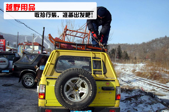

五、收拾行装,准备好越野随车物品清单。
挑选并整理所有要携带的行装并非易事,要针对所有可能出现的情况来进行准备也是不现实的,因此行装的取舍要视情况与个人的偏好而定。问题在于你是想在人口稠密地区附近进行2-3天的露营呢?还是要在偏远的乡村旅行一到两个月?你是想度过一个闲适的假期呢?还是要逃避城市中灾难?你是与一大帮人一起旅行吗?你们分别负责带食物、宿营装备及车辆备件吗?还是只与你的家人一起或几个人一起旅行?要求基本能自助?是在夏季还是冬季?
我们提供的清单只是一个指南,具体要带此什么还请参照自己的特殊情况和所需舒适程度来在这些可能携带的物品中选取。随着对越野休闲的兴趣日增,你可以逐渐升级你的装备。

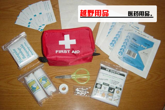

3、医药用品清单:
需要携带什么样的医药用品要取决于同行人的医疗培训水平。知道如何清理伤口、包扎伤口及使用夹板是基本的救护知识。记住:学习正确使用是你自己的责任,要准确地用药!
医药箱里要有:消毒剂、70%酒精、酒精棉、纱布、创可帖、塑料或纸质胶带、绷带、剪刀、一次性缝合包、消炎药、止痛药、止泻药等。

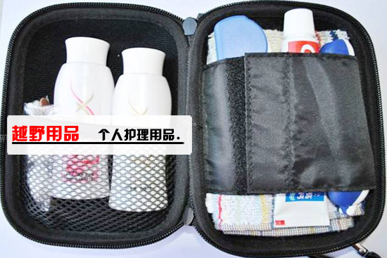

4、个人护理用品清单:洗手液、防晒霜、驱虫剂等。

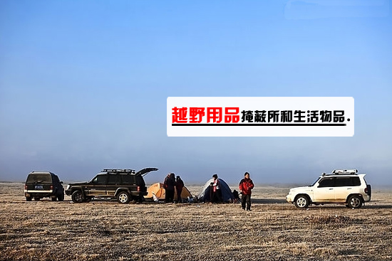

6、掩蔽所和生活物品清单:
帐篷、单人羽绒被、睡袋等。
大防水布:两块(10X20英尺)。一块铺在地上防潮,另一块可用来档风或防雨。
小防水布:几块(6X8英尺)。可垫在睡袋下。在修补轮胎或维修发动机部件时,也可作为垫子,而不会搞得浑身是土。
水过滤系统:卫士牌甜水过滤系统带有抗病毒吸附剂,可滤掉99.9%以上的病原菌。
燃媒:涂有石油的棉花球点燃后可引燃火绒和引火物,用浸油布也行。
柴:最好自己带木柴,特别是去经常有人去的地方更应该如此。
防水火柴:应多带几盒火柴,以防万一。镁/火石棒可以在任何一家运动品商店买到,也是不错的选择。也可以用接在电瓶上的跳火线产生火花来点燃燃媒。
