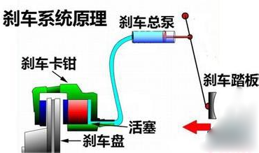

如何调校刹车
刹车调校没有好坏之分,但这里我们可以说说哪种刹车调校更适合大部分人。主要是 “头轻尾重”,就是头段稍软,而制动力集中在中后段,这样比较容易掌握第一下踩下刹车的力度,适合市区内行车,而制动力集中在中后段则能够在头段刹车后获得较大制动力,减少刹车踏板行程。
