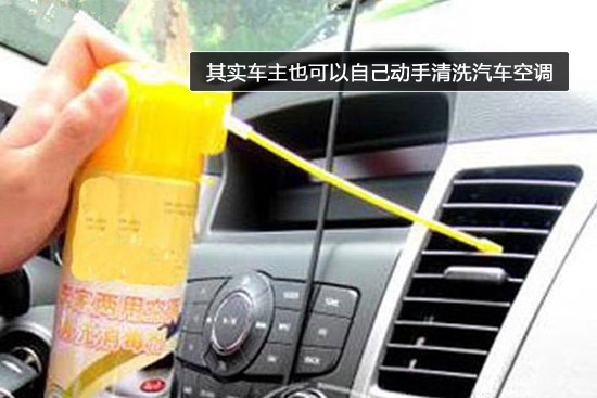

其实车主也可以自己动手清洗汽车空调。自己清洗汽车空调主要有两道工序:

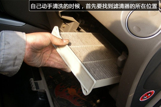

一、清洗空气滤清器。
车主朋友自己动手清洗的时候,首先要找到滤清器的所在位置。每一款车型滤清器放置的位置不一样,有的空气滤清器安装在副驾驶室前储物箱底下,将储物箱拆卸下来就可以找到;有的空气滤清器则是在引擎盖下,副驾驶室对应一侧雨刮器的下方。车主可向4S店了解一下车内空调滤网放置在哪里,了解一下拆解方法。空气滤清器实际上就是一个过滤网,没有与其他的汽车部件粘连,只要轻轻拔出,就可以拿出空气滤清器进行清洗了,安装时手上的力道要均匀。
汽车空调一般在夏季常用,每隔一个月就可以取出空调的滤网进行冲洗。一般用水或者泡沫清洁剂清洗一下即可。如果车主将车停在树下,可能经常会有树的油脂渗入其中,有时还会夹杂着树叶,这时车主每半个月就要进行空调风道的清洗,将树叶等污渍清除。如果一些车主经常跑工地等,滤网通常会有很多灰尘、沙粒,车主就更要经常进行空调的清洗工作,以保障空调系统的健康、正常使用。

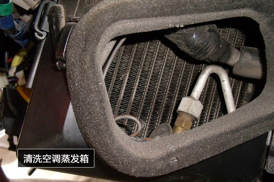

二、清洗空调蒸发箱。
第一步,往空调排水管里喷入泡沫状的蒸发器清洗剂,全部喷入大概需要五六分钟,在空调管道内完全消化需半小时。汽车排水管的位置依据车型不同,有的在汽车车厢正下方,有的在发动机底下。如果无法找到排水管,可以启动汽车空调,看车底哪个地方有空调滴水,这就是排水管的出口。喷入清洗剂时,不要启动车辆,也不要开启空调。
第二步,是为空调做杀菌消毒,往汽车空调的鼓风机里喷入空调杀菌剂,喷入后应正常启动车辆15分钟,对空调进行杀毒。
在车主进行DIY清洗汽车空调管道去尘除菌的时候,打开空调管道口,会看到鼓风机就位于此,挤入空调清洗剂后,里面有吸力会将清洗剂吸入,进行空调管道的清洗。车主在使用空调清洁剂清洗管道时,要特别注意空调清洗剂的喷灌管,千万别靠太近,因为很容易会被鼓风机搅进去。他们就曾发现有车主将管道靠太近,被鼓风机打裂掉。
此外,车主也只要稍微靠外挤入一点清洗剂即可,不宜喷太多,否则系统会太潮湿,这样电动机有可能烧掉,影响整个鼓风机的运作。

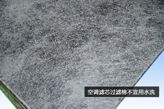

空调滤芯过滤棉不宜用水洗,和家中空调使用的滤网一样,多数汽车的外循环进气口都会安装进气过滤装置。启动空调外循环时空气从车外吸入,经加热或制冷后从车内出风口吹出。汽车空调的风道内积存了大量的灰尘,且潮湿、温热,细菌易繁殖。在通过蒸发器时,空气中的水蒸气会凝结形成水珠。正常情况下,水会流到空调加热装置外壳的底部,洗刷掉上面附着的灰尘,并通过导管排到车外。如果汽车经常在灰尘较多的地方行驶,空气中的杂质和灰尘不可能全部被蒸发器叶片上的水所冲刷掉,慢慢地积聚在蒸发器的叶片上,成为霉菌生长的温床。没有注意清洗,开空调时,车内就会产生霉味。这时就需要对空调系统的风道、暖风水箱、空调蒸发器和进气过滤装置进行清理,铲除污染源,保证车内空气洁净。它可是把关了空气质量,把守着健康门。”
空调的滤芯非常容易沾上许多粉尘,用高压气枪之类的吹去浮尘即可,千万不要用水清洗,否则易报废。清洗空气滤芯时一般都要进行过滤棉的清洗。清洗时也要用吹干的形式,不能直接用水洗这个过滤棉。平时车主在停车的时候也最好将车停放在干燥的地方,因为海绵等容易吸水,潮湿容易滋生细菌。
