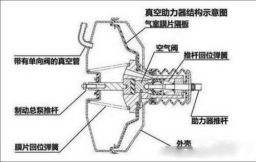

2、真空助力器与刹车助力的原理
目前家用车采用的刹车助力的原理基本都是相同的,即“真空助力”。
简单说明,上图的这个部件叫真空助力器,是刹车系统的一个核心操作部件,它右边(助力器推杆)连接着刹车踏板;左边(制动总泵推杆)连接着刹车总泵,假如设计车时不加助力,那么制动踏板直接用一根杆连到刹车总泵就可以了。
那么助力是如何产生的呢?三个字:压力差。可以看出整个助力器的被中间的膜片隔板分成了两个腔,踩下刹车时,通过一些阀门的控制,左边的腔室会有一定的真空度,而右边的腔室会与大气连通。这样压力差就产生了。这时这个压力差在中心的推杆上形成一个向左的力,与人脚踩的力一起作用于后面的部件,助力就产生了。
简单总结,大气与真空间的压力差产生了制动助力的作用。那么自然而然你会问,真空从何而来?
答案:发动机。
对于自然吸气发动机,真空度来自于进气管节气门的节流作用;
对于涡轮增压发动机,真空来自于真空泵。
无论自然吸气发动机还是涡轮增压,真空都是只有在发动机运转时才能产生的,熄火后,真空助力的真空单向阀保证其中的真空度足以给驾驶员提供几次刹车的助力,如果再继续踩,没有持续的真空源,它就无法提供助力了。
