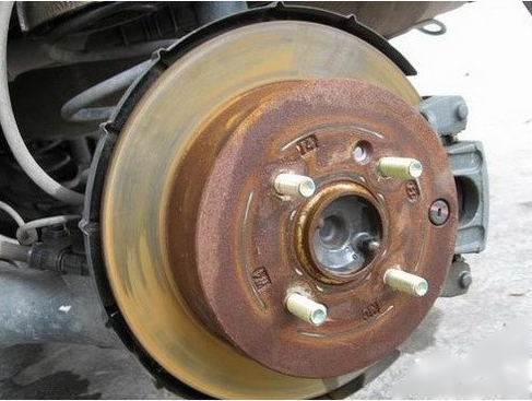

刹车盘生锈
,潮湿的天气对于车辆来说也会造成部分影响。我们谁也不愿意看到这个钢铁之躯全身变的锈迹斑斑,而车身绝大多数的面积都做有防锈处理,这一点我们大可不必担心。
而刹车盘的材质大多为铸铁材质,又处于长期暴露在外,工作环境又比较恶略,经常遭遇冰火两重天的考验。如果车辆长时间停放,或地处较潮湿的环境时,刹车盘表面就会生成一些锈迹,而这些锈迹或多或少都会影响刹车系统的正常工作,所以,我们有必要有意识的将其清除。
如果只是表面有轻微的锈迹,那我们可以采用行驶时连续制动的方法将其清除,当然,这是在保证安全且不影响公共交通的前提下。行驶中,轻踩刹车,让刹车片与刹车盘的摩擦力将表面“抛光”即可。
如果生锈的情况比较严重,我们就不建议采用以上踩刹车的方法除锈。当锈迹较多时会造成刹车盘表面不平,这种情况下制动会造成车身的抖动,驾驶者能明显感觉到刹车踏板、方向盘和车身的异常。此时,将很难祛除锈迹,即便勉强“抛光”,事后也会造成刹车片的异常磨损,仍然会有抖动的情况出现。
所以我们最好将车辆开进修理厂,将刹车盘拆下,用砂纸将锈迹打磨处理干净,检查刹车片表面有无异常,安装妥当后进行路试。在平坦路面上以时速70KM/H车速行驶,进行多次制动,确保无异常即可。如果还有抖动情况出现,那就说明刹车盘表面不平,需要进一步做抛光找平处理或视情况将其更换。
