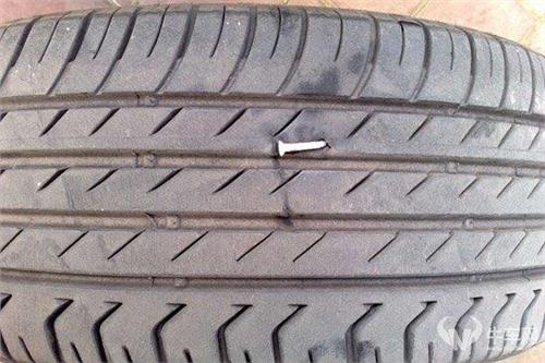

异物扎进轮胎
扎到异物是轮胎最常见的损伤。容易扎进轮胎的异物包括铁钉、螺丝、铁丝、玻璃碎片、尖石子、瓦片等。在这些异物当中,铁钉和螺丝最容易将轮胎刺穿,造成轮胎暗漏,而且还会插在轮胎破损处,不及时清理的话,可能会加剧轮胎破损部位的破损程度。
检查方法:
轮胎扎到异物,我们只要细心观察轮胎表面就能发现。假如异物扎到的部位比较隐蔽,我们还可以往轮胎表面洒水,找到有气泡冒出的地方,有时甚至能听到“嘶嘶”的泄气声。
