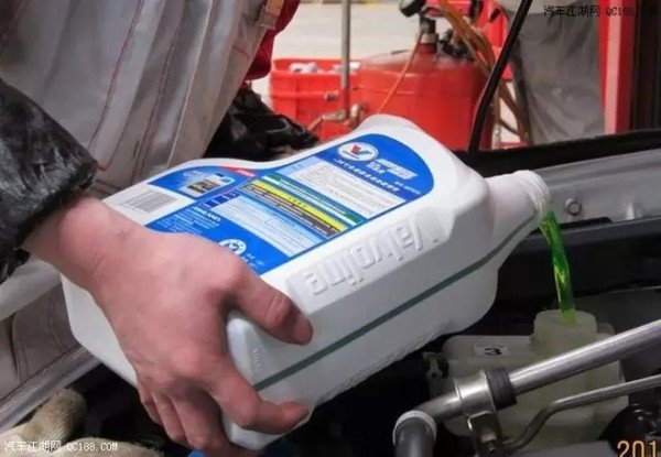

冬季到了,防冻液的量一定要合适,专家建议防冻液每两年一换,但混合的防冻液一年必须更换。
在使用中,应注意不同品牌不同型号的产品不要混用。其次是机油,冬季对汽车的润滑要求较高,如果使用的是夏季机油必须更换,对使用时间较长、颜色发黑、附着力变差的机油都应换掉,以保证发动机启动顺畅。 蓄电池最怕低温,低温环境下,蓄电池电容量比常温时的电容量低得多。
