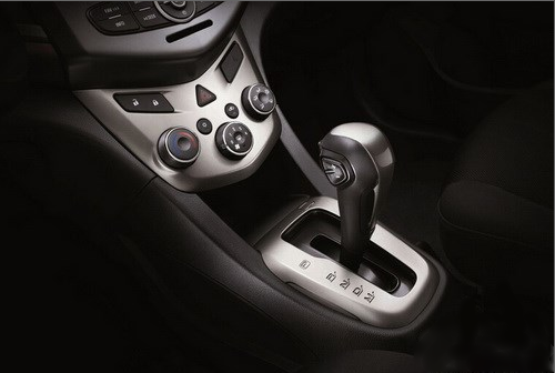

许多自动档驾车者都简单地认为开自动挡轿车时,挂D挡前进,挂R挡倒车,挂P挡停车,没什么大不了的!而且平时也仅能用到这三个档位。可如果真的如此简单,那自动挡轿车的其他行驶挡位诸如D1、D2及D3挡都应取消了才对。认为自动挡就是“全自动”,是不少车主尤其是女车主所共有的一个错误认识。其实,在开自动挡轿车过程中,特别是在上山、爬坡的时候,驾驶者应该放弃D档到底的习惯。尤其是汽车在爬陡坡时,仅仅使用D挡,驾驶者会明显感觉汽车比较“肉”。这个时候不妨使用D1档,这样汽车不仅跑起来会非常有力,而且会更加轻快。如果一味地坚持使用D挡行驶,会导致引擎“拖拉”得更厉害,增加损坏的可能性,而且油耗也会加大,发动机积炭还会增加。
另外,在下坡的时候,挂D挡连同一直用踩制动的方式下坡,会增加制动器的磨损,长时间用刹车,会使制动系统过热,从而造成刹车效果减退,影响安全。这个时候就可以采用制动器和低挡交叉使用,减少制动器的磨损。汽车在市区拥挤路面行驶时,可将挡位放在2挡或3挡,这样可使加速更快,且避免积炭的产生;当车速超过60km/h以后,使用D挡行驶,不但省油,也不会损害加速性。
1分钟内停车不用挂N挡
在自动挡轿车中,N挡是空挡的标识。因此,很多驾驶者都习惯于在停车时将挡位挂在N挡。其实,这种习惯也不是完全正确的。如果是短暂停车,比如说遇到红灯或走走停停的塞车情况时,只要停下来的时间不超过1分钟,就没有必要挂N挡,要是停车时间超过3分钟,就最好挂在P挡上,省油又环保。而停车时间在1分钟至3分钟内的情况,最好将挡位挂在N挡上,这样既能减少油耗又能避免变速箱油过热,从而保护变速箱。所以,没必要遇到停车就挂N挡,频繁使用N挡反而会缩短自动齿轮箱的寿命。
行车中误挂N挡莫心慌
在行驶过程当中,如果不慎将变速杆拨到了N挡上,您大可不必手忙脚乱。如果遇到这种情况,只要松开油门,等到发动机转速降到怠速后,再换入D挡就行了。如遇到汽车故障,需要其他车辆牵引时,行驶速度不要超过50公里/小时,牵引距离也最好不要超过50公里,否则很容易损坏变速箱。有的变速档杆上会有一个锁止按钮,牵引时可以按下锁止变速箱可降低损坏变速箱的可能性。另外,切记不能倒车牵引,这样做会损坏变速箱内部的一些齿轮构造。
