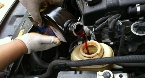

一般的刹车油更换周期是两年。超过规定使用时间而仍然使用的刹车油,对日常的驾驶没有太大问题,车主也不会有异样感觉。但是当车子在下山或者激烈驾驶的时候,制动系统产生的高温很可能会让刹车油沸腾。沸腾产生的气泡在刹车管路中,严重的时候会影响刹车系统的工作。
这时候就会出现刹车失灵的情况,严重的时候,高温下的蒸汽甚至会把刹车油管涨裂。
使用刹车油注意5点
刹车油是汽车制动系统中关键的环节,关系着车主切身安全。使用刹车油要注意5点:
1.不同类型和不同品牌的刹车油不要混合使用。由于配方不同,混合刹车油会造成刹车油指标下降。
2.刹车油吸入水分或有杂质时,应及时更换或过滤,否则会造成制动压力不足,影响制动效果。由于华南天气总体较为潮湿,这点尤为重要。
3.车辆正常行驶4万公里或刹车油连续使用超过2年,刹车油很容易由于使用时间长而变质,要及时更换。
4.车辆正常行驶中,若出现制动忽轻忽重时,要对刹车油及时更换,在更换之前先用酒精将制动系统清洗干净。
5.车辆制动出现跑偏时,要对制动系统进行全面检查。若发现分泵皮碗膨胀过大,就说明刹车油质量可能存在问题。这时应选择质量比较好的刹车油更换,同时更换皮碗。
换油事不可掉以轻心
有的车主对刹车油的特性不了解,觉得刹车油没有变黑,刹车没有感觉‘软’就没有必要更换刹车油。其实这种想法是非常危险的,完全是拿自己的性命做赌注。刹车油沸腾导致的刹车失灵基本上没有什么预兆,制动失灵是突然出现的。而这时候肯定又是车主需要车辆制动的时候。如果事故发生在路况复杂的道路上或者车主处理不当,后果将不堪设想。”
