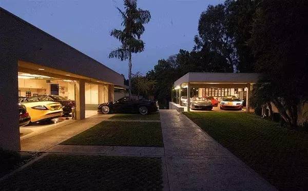

★首先说说在密封车库情况。在车库内,造成车主死去的罪魁祸首是一氧化碳,我们都知道汽油发动机工作时,需要燃爆汽油,而汽油燃爆时需要大量氧气。理想状态下,1公斤汽油完全燃烧的话,需要消耗约15公斤的空气。如果按体积比算,大概是1∶9000,简单来说燃烧1升汽油,必须吸入9000升(9立方米)的空气。开空调的话,消耗空气量会增加20%。而在平静的状态下,一个成人每分钟需要250毫升氧气,即需吸入5升的空气在肺内进行气体交换。当然汽油得不到完全燃烧就会产生一氧化碳。

有人会问“既然一氧化碳在车外,为什么会出现密封性能良好的车内呢?”。其实,我们要明白,不管再密封好的车都不会是完全密封,尽管不同档次不同品牌的车,车厢密封性是不一样的,却依旧不是全密封的,只是密封性有差异而已。在车子的四角都有透气孔存在,这些透气孔的存在是防止关门时候会造成我们的耳膜不舒服。其实这个很好理解,只要汽车落入水中,水就会进入到车内。既然水都能进入到车内,一氧化碳同样可以进入。
曾经有个记者做了一份实验,将一辆小车停在车行烤漆房内,将汽车空调打开并保持外循环状态,车门窗关闭,用一氧化碳检测仪检测不同时间车内的一氧化碳含量。刚开始的时候,车内一氧化碳浓度为0ppm,车内温度约20℃;1分钟之后,车内一氧化碳浓度为5ppm;5分钟之后,车内一氧化碳浓度为65ppm;15分钟之后,车内一氧化碳浓度为70ppm;25分钟,车内一氧化碳浓度为91ppm,这个时候检测仪警示灯不停闪烁报警,并且人进入车内一分钟之后已经不舒服了。

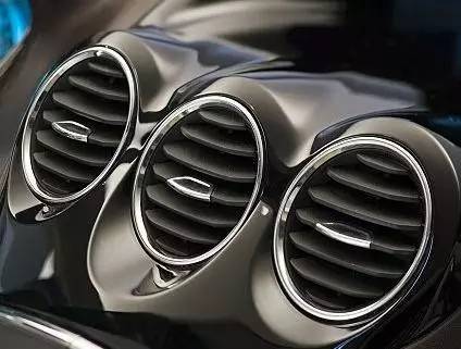

然后,再说说在室外情况。汽车空调有两种模式,一种是内循环:车内空气自我循环,外界空气不会吹入车厢内部。另一种是外循环:汽车外面的空气能不断进入车厢内部,保持车内空气的新鲜。都知道我们平时呼吸的时候是吸收氧气,呼出的确实二氧化碳。汽车内空间狭小,车内的氧气却是有量的,再加上夏天开着空调制冷一般都是内循环(因为这样制冷效果最好),氧气的减少而二氧化碳却越来越高,如果睡觉的话,就很容易二氧化碳中毒。
