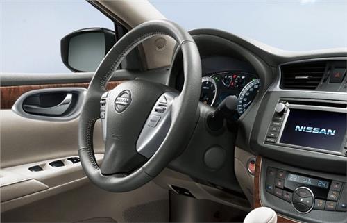

“ECO模式本身可分为主动式和被动式。”采用主动式ECO模式的车型,一般会有专门的按键,或者可以在智能驾驶模式选择系统中设置虚拟按钮,车主自行选择是否打开ECO模式。
当前市面上采用主动式ECO的车型不少。被动式ECO模式则没有专门的按键,“仅仅作为一种提醒”。配置有被动式ECO的车辆,在超过一定车速时,车载电脑会对当前油耗做出智能评估,当达到最佳燃油消耗率时,仪表盘上的绿色ECO字样就会亮起;而当车辆处于大油门加速或爬陡坡时,ECO字样便会消失。
