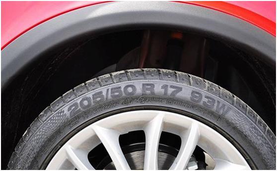

图中的数字为205/50 R17 93W

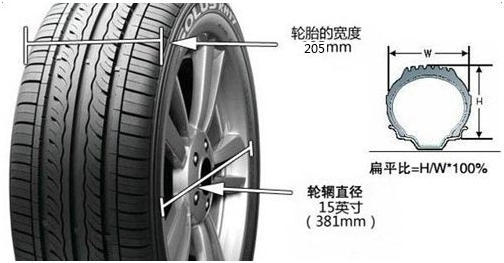

首先第一个数字,“205”,代表“轮胎宽度”,它是指轮胎的宽度(两个轮侧之间的距离,单位为毫米)。
第二个数字,“50”,代表“扁平率”,它是指胎宽与胎高的比例。“50”表明该轮胎的高度等于轮胎宽度的50%。现在一般性轿车的轮胎扁平比多在45—65之间,数值越小,轮胎形状越扁平。随着车速的提高,为了降低轿车的中心和轴心,轮胎的直径不断缩小。为了保证有足够的承载能力,改善行驶的稳定性和抓地力,轮胎和轮圈的宽度只得不断加大。因此,轮胎的截面形状由原来的近似圆形向扁平化的椭圆形发展。

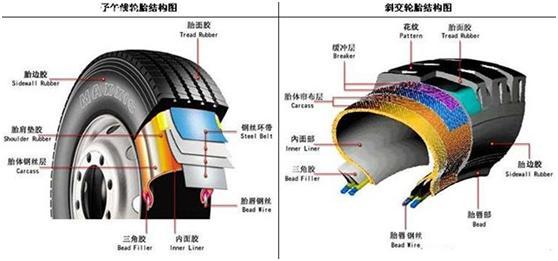

中间字母的R,代表“结构方式”,它是指轮胎的构造方式。“R”代表子午线结构,表明组成胎体的织物层(既胎体帘线)呈辐射状排布在胎体内。如果是“B“,那就是指轮胎为斜交结构,表明帘线坐在胎体中呈对角排列,同时帘布层的方向相互交替以起到增强作用。
字母后的数字17,代表“车轮直径“,它的单位是英寸,也就表示为17英寸。

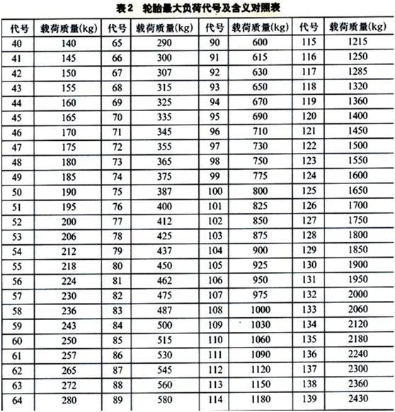

之后的93表示载重指数,它是一个对应于最大载重量的数字(单位为千克),这里的93载重指数表示它的载重量/千克为650。

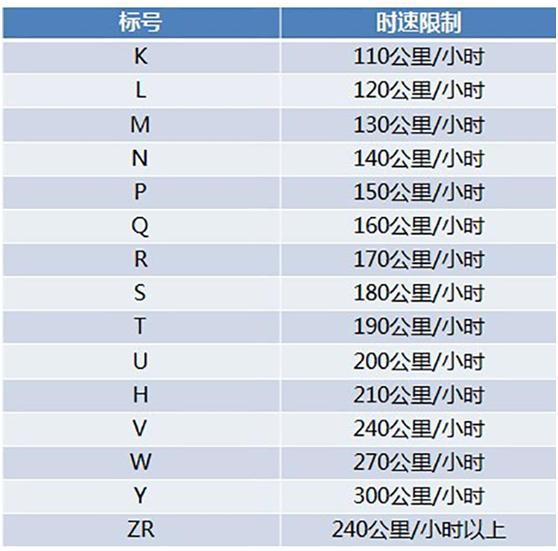

最后的字母W则是轮胎的速度级别。它是一个对应于轮胎所支持的最大速度的数字,它是个对应值,不用不同的字母表示轮胎所能承受的最大车速。如“W“表明该轮胎能达到的最高时速为270公里/小时。
如果你要更换轮胎,建议使用具有等效速度级别或使用更高等级的轮胎来替换它。假如同一辆车上配备了具有不同最高速度等级的轮胎,那么车速不应超过其中速度等级最低的轮胎的速度限制。另外速度等级不代表轮胎的操纵或转弯性能有多么出色。他们只表示轮胎承受高速度的能力。
