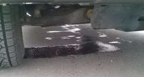

汽车的渗漏(漏油、漏水、漏气)问题,对于国产车来说,目前仍是比较普遍。汽车渗漏主要集中在空调、油路和水路三部分,只要有液体流动的系统都可能发生渗漏。渗漏很难被发现,那如何检测渗漏呢?下面为大家介绍7种常用检漏方法。
