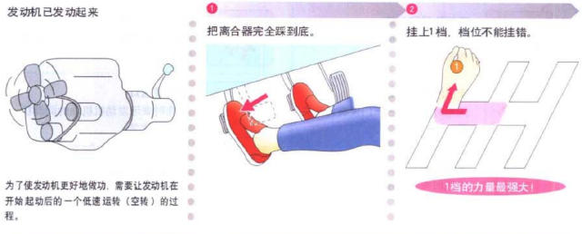

将静止的汽车开通起来是需要一定的力量的。为了使起步顺利成功,只有对发动机、离合器以及变速器的不同功能正确了解,才能够流畅熟练地加以操作。

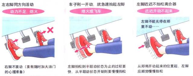

【忠告】发动机熄火原因:发动机熄火的原因是由于汽车开动所需要的动力大于发动机发出的功力,使发动机突然停止运转造成的。

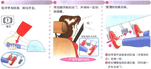

在感觉汽车就要动起来的位置上(半联动状态)稍微一停,然后在顺势把脚慢慢完全抬起。

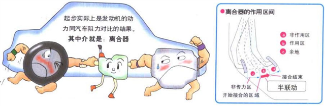

3、半联动状态
抬松离合器时,把脚抬到汽车将要开动,但还没有开动起来的位置称之半联动状态。初学驾驶者应全神关注去捕捉这种汽车即将开动起来的感觉。
※发动机熄火时应将离合器完全踩到底,把车钥匙旋转到START处重新发动。
