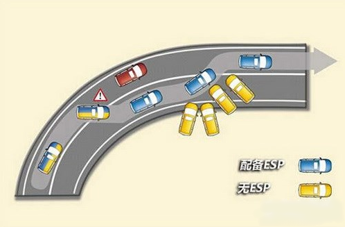

什么是ESP?
ESP指的是车身稳定控制系统,该系统很多车都有配备,但不同品牌车型、不同技术提供商之间叫法会有不同,比如本田叫VSA,丰田叫VSC,日产叫VDC,宝马叫DSC等等。虽然叫法不同,但工作原理都差不多(以下统一称为ESP)。
ESP,是一款主动安全配置。其工作原理,简单来说,就是当左右车轮的转速差超出电脑设定的阈值后,电脑会认为车辆发生了侧滑或甩尾,就会根据实际情况采取单车轮制动,同时降低发动机输出扭矩(控制发动机转速)以控制、避免车辆出现侧滑、甩尾等情况。
除此之外,一般ESP同时还集成了ABS(防抱死系统)、BAS(制动辅助系统)、ASR(加速防滑控制系统)、TCS(牵引力控制系统)等系统,不同品牌车型所集成的技术也是会有所不同的。
