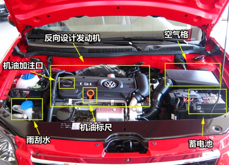

本人向来爱干净,经常自己洗车,一来可以省钱,二来还可以和爱车“联络感情”。某一天带着忑忐不安的心也冲洗了一把:
当然,在冲洗之前肯定的先了解发动机的结构、有哪些线路!要准备哪些清洗装备!
在所有的东西准备就绪,检查了一变发动机舱内的线束接口确定都有做防水处理,包括电池、发动机、空气滤清器、火花塞等部件之后。终于用水冲洗了,但我在清洗的过程中还是没有主动用高压水枪去喷洗上面我所提到的部件,毕竟发动机舱里面有那么多电气元件和线束接口,谁都不会在不了解情况的前提下冒这样的险。冲完之后用准备的装备(清洁剂等)擦了一变,再用水冲干净,最后用准备好的干毛巾把水擦干完事。
PS:“如果想让舱内的水分干得更快,可以在擦掉水分后启动发动机,利用发动机工作的热量烘干依附在表面的水分。待水分完全蒸发后,发动机舱的清洗就完成了。”
这里在补充一句,只要掌握好冲洗水流的射速和水量,以及注意一些不能进水的管道口,做过防水处理的发动机舱是可以用水冲洗的。
