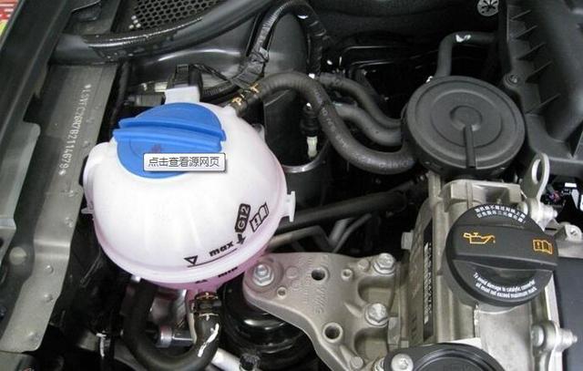

三、用水代替冷却液
夏天车辆容易开锅,也容易让冷却液损耗得更快。有的车主发现冷却液少了之后,以为加水补充就行,临时情况作为代替方案可以,但如果说想以水来替代的话,那千万不要这样做!其实冷却液并不仅仅为了冷却和防冻,还有沸点高、泡沫倾向低、粘温性能好、防腐和防垢等特点。而以上这些特点,普通的水是代替不了的,就算是纯净水也不行,冷却液的沸点是要比普通水高的,而且容易造成水垢等问题。
正确做法:补充或更换冷却液就应该用冷却液,而不是水来替代。当然,有时候行驶在路上,发现车辆水温表温度过高、一时间找不到冷却液代替的时候,可以找一些瓶装纯净水来临时补充一下,这个问题不大。而随后等你方便时,还是要更换冷却液为好。
