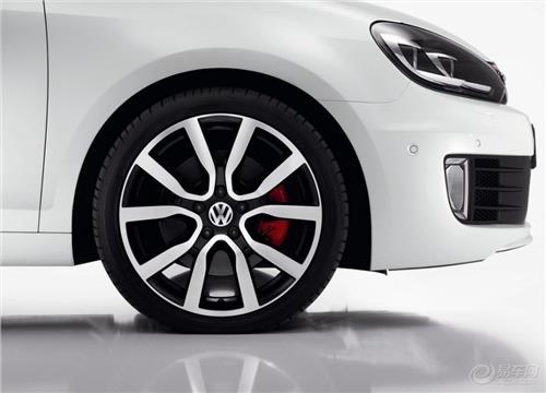

5. 车轮动平衡不好;
轮毂变形、轮胎气压不对、轮胎磨损不均、平衡块装配不正确等造成车轮动平衡不好。很多汽车方向盘抖动都是因动平衡不好所引起的,所以在上面检查都没问题的情况下,建议车主去专业的维修店内对车轮和轮胎进行动平衡测试。
