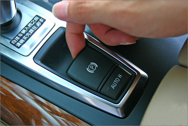

电子手刹需要注意的事情
在中高端车辆上常见到电子手刹的配备,相比传统的机械手刹,电子手刹外形简洁美观、使用方便。但是,电子手刹使用的是电子卷线器,其在收紧和释放过程中要有相应时间,一般0.5-1秒,比机械的略慢些。虽然只有1秒钟,但是手刹还没有完全释放呢,脚快的车主油门就踩下去了,这样也会造成手刹系统的老化、损伤。
