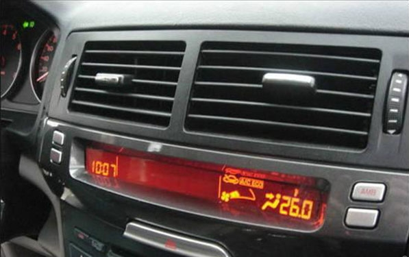

夏季炎热是车友们很头疼的一件事,尤其是这几日,更是炎热。这天气开车都免不了开空调,当然谁也不会为了省那几块的油钱而忍心让自己或家人受热,这点无可厚非。也许你也跟大多数车友一样好奇:空调温度大小对油耗的影响有多大?开制冷到最冷跟微微凉有什么区别?
说到空调消耗发动机功率就不得不说空调压缩机,就不得不提空调压缩机的功率对发动机动力的影响。空调压缩机分为定量空调泵和变量空调泵。定量空调泵简单的理解就是汽车空调泵的排量(功率)是额定的,只要开启空调制冷空调压缩机就会以额定功率的运转,目前家用轿车多采用定量泵。车内AC开关实际就是控制压缩机是否工作的一个开关,当然在压缩机工作时温控器同样也会控制压缩机的开闭,其实调节温度时只是改变了温控开关的位置,自动空调理论是一样的。
固定排量空调泵的汽车,不论手动空调还是自动空调要调节制冷量大小(温度高低),其实只是调节风门(温控开关)大小并没有多大的科技含量,你只要开空调油耗几乎就是额定的跟温度高低、风量大小无关。在部分高端车上采用变量空调泵简单的说就是按照需要,在工作的时候是慢慢的增加压缩比(变量),以减少压缩机的周期性离合对汽车发动机引起的干扰(消耗发动机功率)同时减少噪音,变量空调泵会根据温度控制空调泵的排量能达到减少油耗的目的。
凡是载有定量空调泵的汽车只要开空调不论温度、风量油耗基本不变,不会因为空调温度变低油耗增加。
