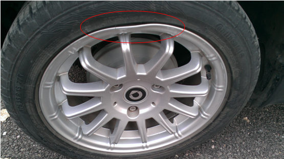

四、轮毂凸缘变形汽车轮胎充满气后,轮胎外沿会与轮毂凸缘紧密贴合,防止轮胎内的气体泄漏。
如果轮毂凸缘遭到碰撞变形,就会影响其与轮胎外沿的密合度,造成轮胎暗漏。检查方法:假如轮毂凸缘严重变形,我们用肉眼就能发现;若轮毂凸缘变形不明显,则需要先卸下车轮,然后往轮胎与轮毂的连接部位洒水,产生气泡的地方,就是轮毂变形造成暗漏的部位。
