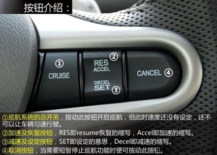

记者为此咨询了某维修技师张师傅,他解释说,定速巡航系统是采用微电脑程序控制实现油门自动调节,其作用是:按司机要求的速度打开操控开关之后,驾驶员无需踩油门踏板,车子将自动保持车速,以固定的速度行驶。但这并不意味着车辆的时速就会锁定在设定好的速度,当遇到上坡或下坡时,系统不能使车辆保持恒定车速。尤其下坡时在轿车自重的作用下,车速会提高,故需对车辆进行制动。
郭先生遇到的情况极有可能就在途经一段下坡路时出现的。“建议车主在高速上设置定速巡航时,最好不要将时速设定在100公里,可以适当降低一些,比如时速95公里等,以避免此类情况的发生。”同时,他还提醒说,定速巡航系统并非何时何地都适用。原则上定速巡航要在高速公路或全封闭路上使用,因为在非封闭路上,复杂的路况不利于交通安全。在定速巡航的情况下,反复刹车也无法保持稳定的定速巡航状态,失去了定速的意义。
另外,盘山路或弯路过多时一定要慎用定速巡航。因为在正常拐弯路的情况下,要适当加油提供更大的转向力,而定速巡航状态下车辆自动维持车速恒定,油门由行车电脑控制,往往给弯路行车带来危险,在这种条件下,应适当控制车速。最后,要记住雨天慎用定速巡航,冰雪天气则一定禁用。
在高速公路上,定速巡航能降低驾驶员踩油门的次数和时间。但大家在享受定速巡航带来方便的同时,也要注意好行车安全,尤其是在跑长途时,不要因为精神上放松而麻痹大意甚至睡着了,应正确使用它。
