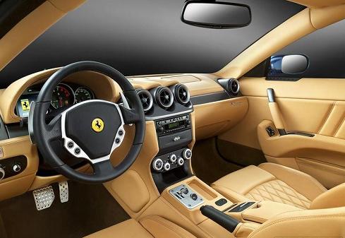

汽车内饰翻新1.仪表盘
仪表盘的翻新很简单,一般车主都会先喷底漆,以便增强附着力。如果车主提前做了皮纹处理的话,表面直接喷就可以了。需要注意的是仪表台的颜色一定要做亚光处理,否则会反光,影响开车安全,这是最基本的。然后车主再喷上表板蜡就可以了,有残缺的地方车主可以用腻子修补一下,掉漆的地方也可以用专门的漆补上,需要注意的是,车主在做这些的时候一定要在一个通风的环境下进行。
汽车内饰翻新2.汽车顶棚
汽车顶棚因其特殊的位置,所以就造成了长期被风吹拂的现象,因此一些小灰尘就常常会落在上面,使得汽车顶棚灰蒙蒙的,车主在对其进行清洁的时候,建议先使用工具将汽车顶棚大面积的清洗干净,可以适当用一些不含酸性的清洗剂,需要注意的是车顶棚内填充物是隔热吸音的材质,吸收水分的能力强,清洁时抹布一定要干一些最好,否则不易干,给车主带来不必要的麻烦。
汽车内饰翻新3.真皮制作
因为真皮制作的东西看起来会显得高档一些,所以受到很多车主的喜爱,像是座套、方向盘套等都会用真皮的,像是这类的翻新,车主就需要使用专门的皮革护理喷剂进行清洗了,同时车主还要做到对其定期保养,建议每个月用专业皮革柔软清洗剂擦拭一次,这样可以做到保养和去污。每次清洁完后,不要用吹风机吹干,可以用软布轻轻擦干或自然风干。另外车主在平时的时候需要注意尽量避免长时间使其曝晒在太阳光下使皮革造成褪色、干裂等现象。
当然也有一些车主喜欢使用绒布制的,建议可以使用专用的丝绒除污喷剂,这样就能深入纤维内清洁污垢,使其色泽恢复光彩如新。
