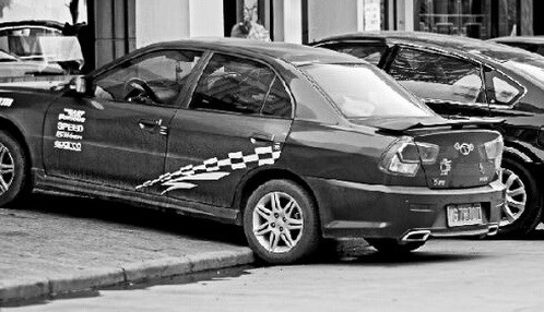

其次,注意不要90°角或极小的角度上马路牙子,这样操作对悬挂和轮胎都很不好。上马路牙子的正确操作是:选择45度左右的角度接近台阶,一档匀速,不要太快,接触台阶前让轮胎与台阶的夹角更大一些,加大油门冲上台阶。
如果空间允许,尽量从侧面切入坡道,一个轮一个轮的上下,这样就不容易刮底了。比如说,先向右打方向,再向左回方向,从右侧切入坡道时,上下坡的轮子顺序是:右前轮-右后轮-左前轮-左后轮。
如果情况不允许,只能小角度接近台阶的话,那么在冲上台阶前打方向盘,让轮胎以更大的角度对着台阶,加大油门闯上去。如果只能90度角上马路牙子,那也没办法,毁车就毁车吧,但一定速度不要快,接触台阶时不要用速度冲上去,而是用一挡大油门的扭矩爬上去(防止震荡托底)。
其实还有个小技巧就是在马路牙子下垫两个砖头。小角度上台阶又不打方向盘增加轮胎与台阶的角度,会造成轮胎侧壁损伤,俗称的啃胎。有时候这样一次就会使轮胎侧壁起鼓包,基本轮胎也就废了。
另外,最好四个轮胎都停到马路牙子上,至少两个前轮都上去。切忌只有一个轮胎上去了其余三个轮胎没上去,或者只有一侧轮胎上去了另一侧没上去,时间短还好,时间长了会损伤悬挂。
