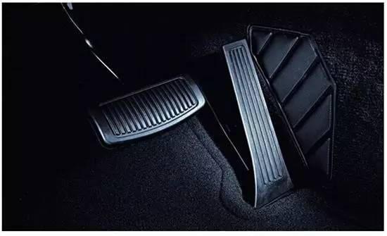

什么是油门卡死?
你试过油门踩下去的时候发现被卡住弹不上来、或者弹得比较慢的情况吗?如果有,那就证明你的油门卡死了。
这是一个非常危险紧急的情况,因为当油门一直卡住导致车辆持续加油猛得向前冲的时候,你会发现根本没办法刹住车。如果此时一辆大货车向你迎面驶来,后果可想而知。
更糟糕的是,无论此时你选择点刹还是急刹,都不会好的制动效果。换句话来说,此时你的车根本就没办法减速,因为你的动力还在源源不断地输出。
