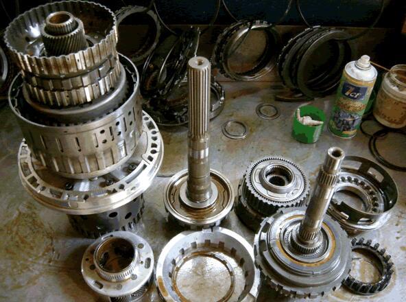

当汽车在挂空挡(N挡)时变速箱的情况是,所有的传动部件都在在空转,即太阳轮,行星架,齿圈没有被相关部件固定。当汽车从D挡挂入N挡后,发动机的动力依然通过液力变矩器传到变速器,只是内部部件相对空转,也就是说变速器的油泵一直在工作(旧款变速器可能没有油泵)。也就是在在空档滑行时变速器并不会因为散热问题那么容易就损坏。
理论上空挡时输入轴带着太阳轮一起运转,同时带动行星轮旋转,行星轮又带动齿圈旋转,但是由于处于空挡齿圈和行星架都未被固定,所输入的动力并未传递到输出轴上,那么调速器就不会向变速器油泵发送转速信号(不会中断泵油),而油泵处于液力变矩器之后,也就是说油泵一直工作,至少内部油压会始终保持在一个基本的压力。理论上来说这个油压足够给变速器内部润滑和冷却,所以空档滑行并不会对变速器造成致命的损坏。
