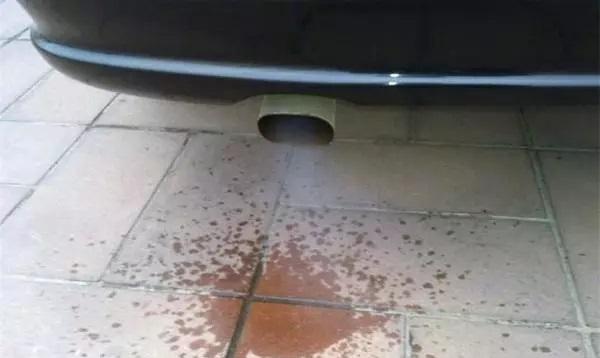

排气管出现漏水
很多人看到排气管出现滴水的情况,就会以为是汽车哪里坏了!
汽车的排气管出现滴水是好事儿,车内的汽油燃烧之后会出现水分,遇到高温之后就变成了水蒸气,在排出的过程中又会不断凝结成为小水珠,累积到一定程度之后自然就会从排气管流出来了。

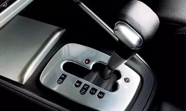

电源是亮的但启动不了
电瓶是有电但发动机出现启动不了的情况,在很多人看来这肯定是大故障导致的!
其实这很有可能是一个乌龙事件,出现上述类似情况的时候建议大家检查一下档位,很有可能是由于没有推回P挡导致的。因为在车辆在启动的时候动力是比较强的,所以大部分厂商出于安全考虑,只有在P和N这两档的时候才能启动车辆。

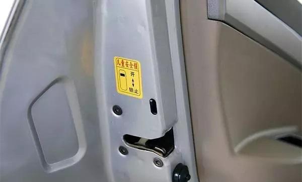

后门内部打不开
这很有可能是由于驾驶员已经启动了儿童安全,只能从外面来打开车辆,内部是没有办法打开的,这是防止儿童手误打开车锁而精心设计的。

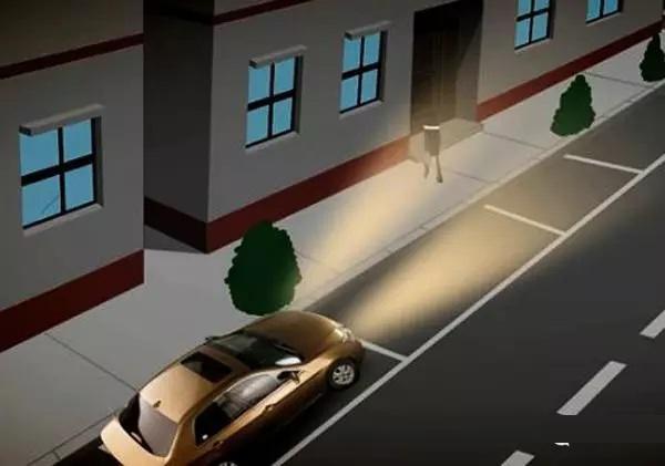

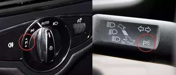

车锁了一侧的灯还亮着
这是在一些能见度比较低的地方锁开启的驻车灯,这样可以对于过往的车辆起到一个提示的作用,可以有效防止交通事故的发生。
