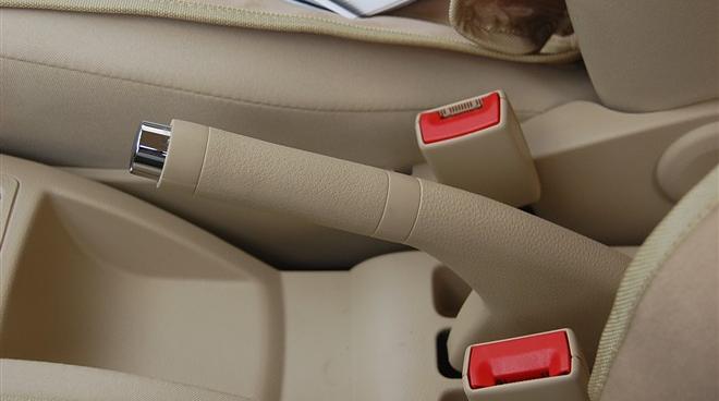

首先,要确定手刹手柄的工作位置。与脚刹踏板一样,手刹手柄也有一个拉动的行程。通常,手柄提拉到整个行程的70%时,手刹系统就应该处于正常的刹车位置了,所以在检查手刹的制动力之前,应该先找出这个70%的工作点,这个工作点可以通过数棘轮的响声来确定。可以将汽车停在比较安静的地方,慢慢拉起手刹,边拉边数棘轮发出的咔嗒声,直到手柄拉到尽头为止。然后算出响声总数的70%位置,这个位置就是手刹手柄的有效工作点。
然后,检查手刹的效能。把汽车开到坡度较大、路面状况良好(如柏油路)的斜坡上,踩住刹车挂空挡(如果是自动变速则挂在N挡),将手刹手柄拉到刚才确定的工作点位置。然后慢慢松开脚刹踏板,如果汽车没有发生溜车,就说明手刹的效能良好。上坡和下坡应该各做一次。
手刹的灵敏度
除了制动效能外,还应该检查手刹的灵敏度,这对斜坡起步特别重要。在没有坡度的路面上慢速行驶,缓缓地提拉手刹手柄,感觉一下手柄的灵敏度和接合点。这种检查方法会使手刹机构磨损,所以检查的次数不宜太多。在检查过程中,如果发现手刹的制动效能或灵敏度不理想,通常可以通过调节手刹的操作钢缆来解决。新手车主最好还是交给专业人员来调整。
