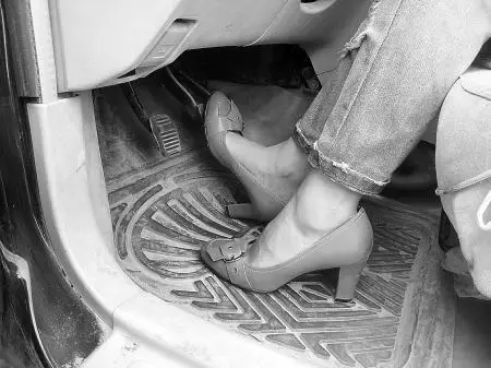

3、踩准脚刹
为了保证紧急关头踩准脚刹,一定要固定右脚跟的位置。以脚跟为园心,脚掌向前踩脚刹,向右踩油门。平时只要路面略微有情况,右脚掌立刻放到脚刹踏板上,进入准备状态,确保万无一失!
