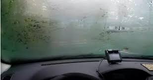

起雾有两个条件,一个是湿度过高,一个是温度过低,两者缺一不可。
原因一:在空气湿度一定的情况下,车窗温度低于露点温度时,就会在车窗表面形成结露,这也就是我们经常看到的前风挡起雾现象。
原因二:在车窗两侧出现一定的温差,温度低的表面水分的饱和蒸汽压低于周围环境的蒸汽压时,水汽就向玻璃表面聚集,并以微小的水珠形式渗析出来而形成雾汽。
如果露点温度高于零摄氏度,则形成结雾现象;如果露点温度低于零摄氏度则变成结霜。
避免车窗起雾的方法:
方法一:喷涂防雾剂等预防法。将少许除雾剂喷于汽车玻璃窗上 ,再擦拭干净,即可除去玻璃窗上的污垢、斑痕。在擦亮玻璃的同时,在玻璃上形成一薄层透明的保护膜,它可以有效地防止水汽在玻璃上的凝结而形成的雾层,特别适用于寒冷的冬天。可以替代防雾剂还有洗洁精,肥皂水、甘油、酒精或盐水等待晾干后再用麂皮或柔软的干布擦净多余纤维,它能在几天之内保证车玻璃不会蒙上雾气。
方法二:空调制冷法。利用空调制冷除湿功能,降低空气湿度的方法去除雾汽。当夏天特别是多人进入车内以后,没有及时开空调,人呼出的气体湿度较大,很快前风挡就会结雾了。这时可打开空调向前风挡吹冷风,利用空调除湿功能,稍许即可除去前风挡上的雾汽。但是如果湿气过大,利用空调效果不明显时,可稍微打开一点车窗,使之快速降低驾驶室内的湿度。当然也可以和空调相配合使用,效果会更快些。
方法三:空调暖风法。利用降低温度差的方法去除结雾。冬季利用暖风往玻璃上吹热风,快速把前玻璃温度提高,降低车窗玻璃内外表面的温差,可及时防止前风挡玻璃的雾汽过重,但有一点说明,后面和侧面的玻璃温度升得慢,因此需要较长时间才能去除全部的雾。注意:无论是自动还是手动空调,空调打开,有利于除湿;空调温度控制不要处于最冷位置,否则长时间除霜风挡玻璃外侧容易起雾。
