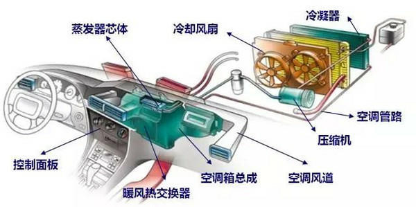

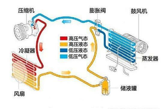

简单来说是这样的:冷媒在蒸发箱中气化,吸收热量,使周围空气降温,再由鼓风机把冷空气吹进车内,而气化后的冷媒经压缩机压缩,变成高温高压的气体,经过冷凝器降温后,成为低温高压液体,经干燥瓶和膨胀阀节流降压后再次进入蒸发箱气化,完成一个循环。

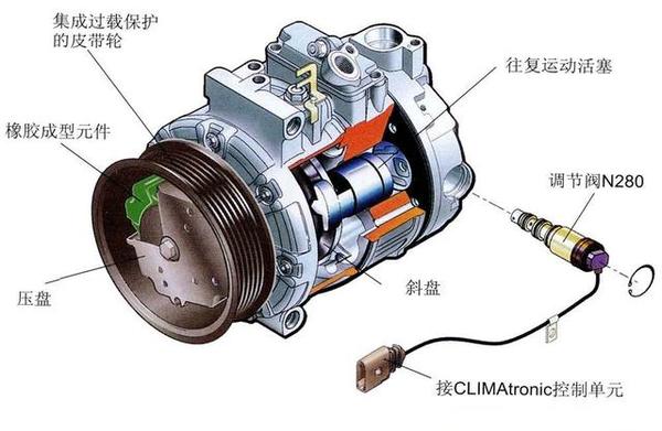

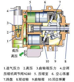

可变排量压缩机可实现排量从无到有的无级调节,更加节油且无冲击,根据控制方式的不同,可变排量压缩机又可分为电控的和机械的,电控可变排量压缩机结构和工作原理与机械可变排量压缩机都是相似的,不同之处在于电控可变排量压缩机的调节阀具有一电磁单元,操纵和显示单元从蒸发器出风温度传感器获得信号作为输入信息,从而对压缩机的功率进行无级调节,控制阀由机械元件和电磁单元组成。机械元件按照低压侧的压力关系借助于一个位于控制阀低压区的压力敏感元件来控制调节过程。电控可变排量压缩机在无电流的状态下,调节阀阀门开启,压缩机的高压腔和压缩机曲轴箱相通,高压腔的压力和曲轴箱的压力达到平衡。满负荷时,阀门关闭,曲轴箱和高压腔之间的通道被隔断,曲轴箱的压力下降,斜盘的倾斜角度加大直至排量达到100%;关掉空调或所需的制冷量较低时,阀门开启,曲轴箱和高压腔之间的通道被打开,斜盘的倾斜角度减小直至排量低于2%。当系统的低压较高时,真空膜盒被压缩,阀门挺杆被松开,继续向下移动,使得高压腔和曲轴箱被进一步隔离,从而使压缩机达到100%的排量。当系统的吸气压力特别低时,压力元件被释放,使挺杆的调节行程受到限制,这就意味着高压腔和曲轴箱不再能完全被隔断,从而使压缩机的排量变小。排量小了,压缩机给发动机带来的负荷就小了,油耗也就少了。
