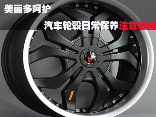

话说“脚下没鞋矮半截”。鞋可以反映出一个人的着装品位。同样,轮毂的美观程度对于您爱车的形象也有着很大的影响,谁不喜爱这些动感实足、像花一样的的呢。
轮毂:又叫轮圈。英文RIM,即车轮毂的意思。通俗说就是车轮中心安装车轴的部分,是连接制动鼓(或制动盘)、轮盘和半轴的重要零件。它用轴承套装在轴管或转向节轴颈上。
轮毂主要是从制造工艺上分为铸造和锻造两种,一般铸造圈是铝的,而锻造圈有铝的,也有加上钛金属的。总的说来,锻造圈强度大,赛车用的就是锻造圈,用于赛车的一级锻造圈相当于我们普通铸造圈一半的重量,重量越轻,车动力损失越小,跑起来越快。
轮毂的另一个区别指标是孔距与偏心距的不同。孔距简单说来就是螺丝钉的位置,偏心距则体现的是轮毂的用来上螺钉的面(固定面)到轮毂中心线的距离。一个好的轮毂的要求是:密度均匀、形态圆、热变形性小、强度大。
轮毂是可以更新换代的,有的人把自己的车升级,用大一点的轮毂,但轮胎的外径不变,轮胎的扁平律变大,车的横向摆动小了,稳定性提高,但车失去的是舒适性。
轮胎和轮毂的配合,对一辆车来说,就好像是衣服和鞋的配合,搭配好了,可以相得益彰。
保护轮毂
高级轿车的轮毂大都为铝合金材料制造。这种轮毂外观漂亮,但也很娇气。要保持轮毂外观的漂亮,除了在驾驶过程中要格外小心防止轮毂的意外损伤外,还要定期地对轮毂进行维护和保养。如果有时间应当每周进行一次彻底的清洁。
1、洗去轮毂表面上附着的沙粒和容易对轮毂造成损伤的污垢。否则,合金的表面会受到腐蚀和损伤。
2、用防酸清洁剂对轮毂的内外表面进行处理。最好每2个月给轮毂上一次蜡,这样可以延长轮毂的使用寿命。
注意:为了不破坏轮毂表面自身的保护层,不能对轮毂使用油漆光亮剂或其他研磨材料。当合金防护漆受到损坏时,如行驶中受到硬物的碰划有伤痕时,应尽快对合金轮毂进行修理,重新喷漆。这最好到专业维修站进行。
