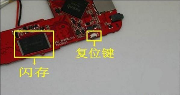

三、复位键的使用
1.有些主机系列产品,断电后马上通电,收音制式就会转变,要恢复原有的收音制式,可按复位键来恢复,如果不能恢复,要把电源线断开,等待3分钟后再接上,即可恢复原来的收音制式
2.也有些机型,安装后有时出现无任何反应,也就是说不能工作,有些人就认为是主机坏了,其实不然,如果主机线没有接错,只要将面板取下按左下方的复位键2秒以上,把面板装好开机即可工作。
3.有些机磁带放音时,按下按钮也不能正常运转,这是微处理机故障,排除方法“按下前面板的复位按钮即可解决问题。
4.有时显示播放正常但无声音,这是微处理机未正常运转。排除方法按下装置的复位按钮即可解决问题。
5.带有曲目编程的高级主机,有时由于操作不正确产生错误或发生死机现象,这时候使用复位键来清除错误记忆即可。
6.更有些机会出现CD无法播放,这时候找到主机上的复位键,按住2秒听见机器内部有复位动作,这时应该可以正常工作了,如果还不能工作要请专业技术人员维修。
