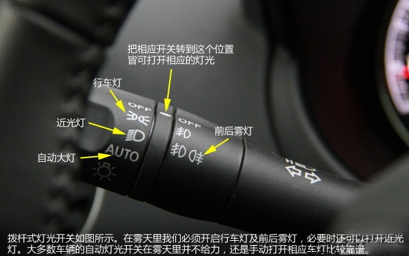

五、雾灯:它可以帮助驾驶员在雾天驾驶时提高能见度,并能保证使对面来车及时发现,以采取措施,安全交会。所以,雾天驾车时司机一定要开雾灯,不能用小灯取而代之。非雾天气如果打开后雾灯,对后车司机会非常刺眼。
六、夜行照明灯:俗称"大灯"。大灯对于全车灯来说是"心脏"部位。合理使用大灯应做到会车时变成近光,会车后及时变回远光,以放远视线,弥补会车时造成的视线不清。通过交叉路口和进行超车时应以变换远近光来提示。
