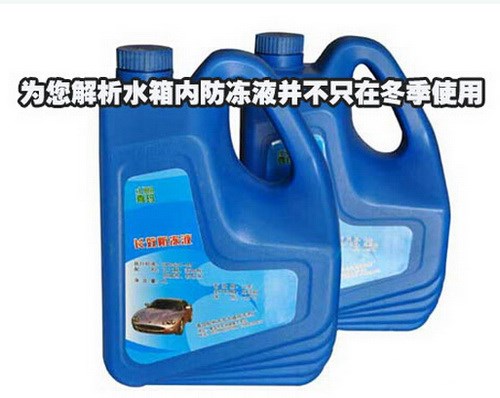

有人以为防冻液是专门为寒冷地区的车辆使用的,这是一种误解。
现代发动机的运行温度高,正常的工作温度上限值一般都超过100℃。以国产轿车为例,发动机正常工作温度是:上海桑塔纳90℃~105℃、一汽捷达85℃~115℃、富康90℃~118℃。如果全部注水,当发动机温度达到100℃时就会水沸“开锅”,另外,水具有腐蚀性,会产生水垢影响冷却效果。因此就要用一种特殊的冷却介质-防冻液。防冻液主要成份是乙二醇,它具有沸点高,冰点低的特点。防冻液内还含有添加剂以防止乙二醇氧化(会形成腐蚀性极强的副产品),防止腐蚀,防止产生泡沫等。
发动机使用防冻液有以下保护作用
1、对冷却系统的部件起到防腐保护作用。
2、防止水垢,避免降低散热器的散热作用。
3、保证发动机在正常温度范围之内能工作。
点评:发动机的防冻液,必须具有防冻、防开锅、防腐蚀、防水垢、无泡沫的特点,并不受季节及地域的影响,有效保护发动机不受腐蚀。
