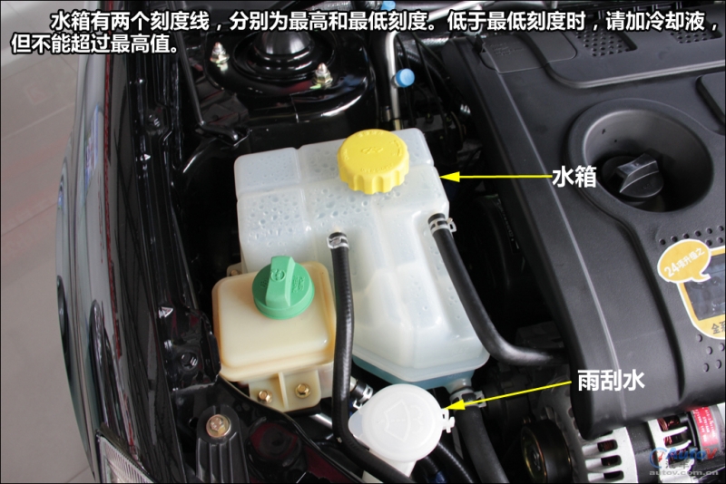

水箱作为发动机散热的一个液体回路,能吸收缸体的热力,防止发电机过热,有于水的比热容较大,吸收缸体的热量后温度升高并不是很多,所以发动机的热量通过冷却水这个液体回路,利用水作为载热体传导热,再通过大面积的散热片以对流的方式散热,效率比较高,而且冷却效果更均匀。
