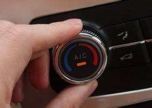

制冷时,不要将温度调太低,23度左右即可满足制冷需求(没有数字概念的自行脑补)
