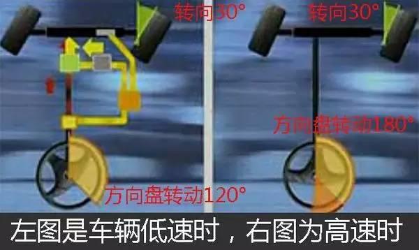

1、方向盘灵敏度会降低
当汽车处于停车状态或汽车速度较低时,方向盘与车轮之间被设置成较小的转向器传动比;而当汽车高速行驶时,被设置成较大的转向器传动比,从而提高汽车转向的稳定性和安全性。
宝马将可变转向比命名为“主动转向系统”,采用的是电子式可变转向比系统,它的核心是一个集成在转向柱内的行星齿轮组,组件中一个电动马达根据车辆的当前速度,按比例调节前轮转向角度。
低速行驶时,例如在城市交通中、驻车时或者行驶于蜿蜒的山路时,主动转向系统增大转向角度。前轮针对方向盘的小幅转动,立刻作出响应,确保驾驶员能够穿过紧凑的空间,而不需要多次转动方向盘,驻车更简单,灵活性也得到了加强。
