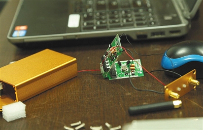

拆开汽车干扰器,内部为两个大频率的无线电信号发射板。

能使电子车钥匙失灵的廉价干扰设备,实际上就是两个大功率遥控器。北京奥嘉世茂汽车销售服务有限公司售后副总经理李天亮表示,在汽车的出厂、销售和售后 过程中,汽车干扰器并不作为独立的检测设备存在,“干扰器本质上是一个无线电发射器,只不过是有人将其组装后用作了歪门邪道。”

随后,专家拆解了记者网购的干扰器,发现其主要构成部件是两个不同频率的无线电信号发射板。“实际上是两个大功率遥控器组装在了一起,在315MHz和432MHz两个频率同时发射信号实现干扰。”
