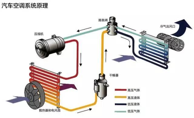

不管图看着多复杂,要知道正宗的妖式语言保证几句话就让你明白。制冷剂(习惯称氟,正经现在用的是R134a)就是个来回“变性”的物质,不断地在气体和液体之间变化,从液体变到气体时候吸热,周围的温度就会变低。缺了这玩意确实会出现不凉,但不代表只要不凉就得补充制冷剂。前面我们说到制冷剂会吸收热量使温度降低,相应的它也会散发掉热量时刻准备着为下一次吸热做准备。冷却不彻底会导致空调不凉

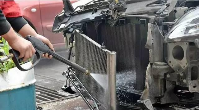

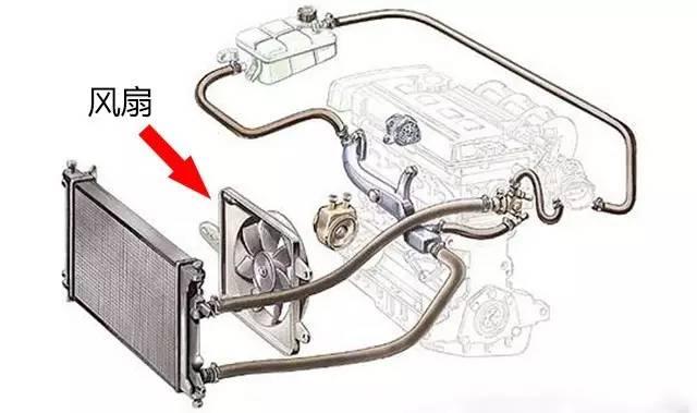

这个放热的过程在冷凝器里完成,通过自然风和车头的电子扇来散热。如果说车的电子扇坏了,也会导致空调不制冷。而检查风扇只要正常水温情况下打开发动机盖看它转不转就可以了。又或者是冷凝器的百叶窗被脏东西堵住了

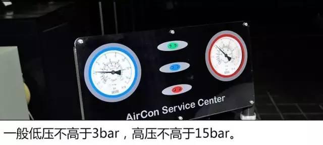

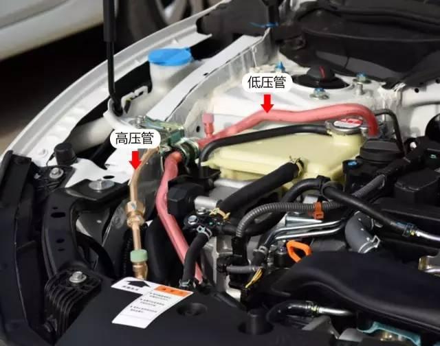

也可能是压缩机坏或是制冷剂泄漏在发动机机舱里你会发现两根空调系统的管路,粗的是低压管、细的是高压管。用专业设备测量时,如果低压地、高压高那很可能是制冷剂泄漏了。如果高压低、低压高那是空调压缩机根本没启动。
