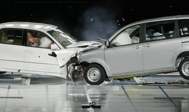

我们先来看车辆的安全设计。现在比较著名的汽车安全碰撞测试有美国IIHS、欧洲E-NCAP等。其中美国IIHS最为严格,一批新车型全军覆没无法通过测试的情况也时有发生。基本上所有品牌的安全设计,都是围绕着这些机构的测试标准来设计的。 汽车安全碰撞速度是以下几个:
1、完全正面碰撞速度:IIHS、E-NCAP为40mph;
2、侧面碰撞:移动屏障重量,IIHS为3307 lb,E-NCAP为2425 lb,速度为31mph;
3、正面40%偏置碰撞:40mph;
4、正面25%偏置碰撞:IIHS为40mph,E-NCAP无。
也就是说,大部分汽车的可承受的最大速度均在40mph以下,这还不包括很多成绩不佳的车型。对于其中最严苛的25%偏置碰撞,也只有美国IIHS敢做,一般的测试结果往往是“全军覆没”。 一旦遇到即将煞不住车的碰撞,如果与前车的相对速度是低于40mph的,最好的方式,就是用车头直接撞击,因为那里集中了最多的缓冲设计。
虽然对车会造成不小损害,但是对于驾驶员的保护是在车辆设计范围之内的,而且不会翻车,也是最有把握的安全方式。
