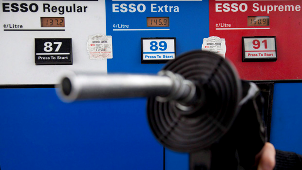

汽油标号 87,89,91,94到底什么意思?标号越高的汽油油耗更漂亮吗?加拿大大多数加油站油品是从87号到93号,一般来说,87号为Regular,89 号为Silver,而93号为Gold。多数人使用的还是Regular,也就是87号油。而且在电视节目和杂志上往往有文章提醒消费者不要过度要求高汽 油标号。具体你的车到底选用什么标号的汽油,在说明书上都有写明,按照说明书加油是不会错的。一般来说,高档车的用油要求都较高,如宝马,奔驰等高档品牌 都要求加至少91号汽油,而一般的车则被要求加87号汽油。至于中间的89号汽油,个人感觉有点鸡肋,因为几乎没有车会要求加89号汽油,要么最高,要么 最低。
