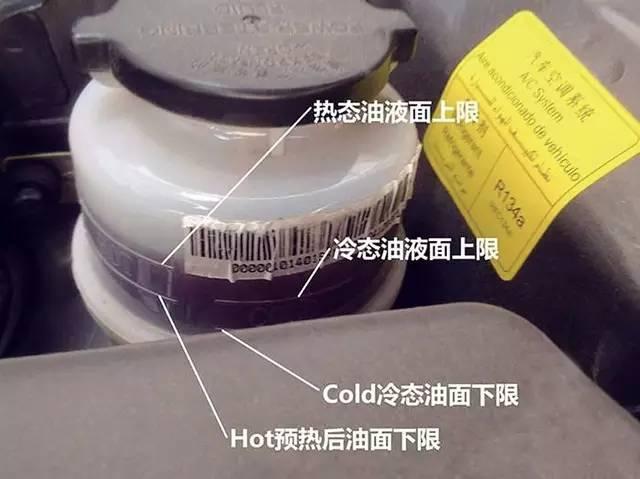

根据齐师傅讲解的机械原理,汽车在行驶中转弯时,转向助力器将产生很高的油压,并传送到转向机中起到助力作用。同时,助力器自身的润滑也靠助力油,所以车主应定期检查动力转向储油罐的油面高度,不足时应当及时补充。

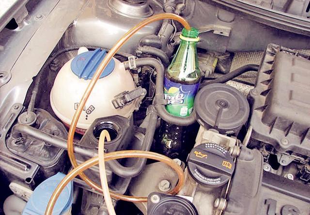

自己动手换助力油操作步骤
如果发现转向助力油的油量低于最低刻度,油变稀或者颜色发黑,都说明要更换助力油了。换油步骤如下:
1.换助力油时,先用抽油器把转向储油罐里的旧油抽出,通过延长管排至准备好的容器内,比如旧矿泉水瓶。
2.启动汽车,将新的助力油注入,先大幅度左右转动方向盘,然后再轻微转动,这样能让新油彻底渗透,并起到清洗作用。特别提醒,左右转动方向盘的目的是排出转向机里的旧油,但不要长时间将方向盘转到极限。
3.再次将储油罐中的油吸走,接着注入新的助力油,然后再转动方向盘。
4.第三次将助力油吸走,这种反复操作的目的是确保旧油被完全清理干净,然后接上进油管,并注入新油。特别提醒,任何油品都不能混加。
5.启动汽车,你会听到轻微的“呼啦啦”声,这是油在循环,慢慢就会恢复无声。特别提醒,不能长时间空油着车,否则会毁坏助力泵。
