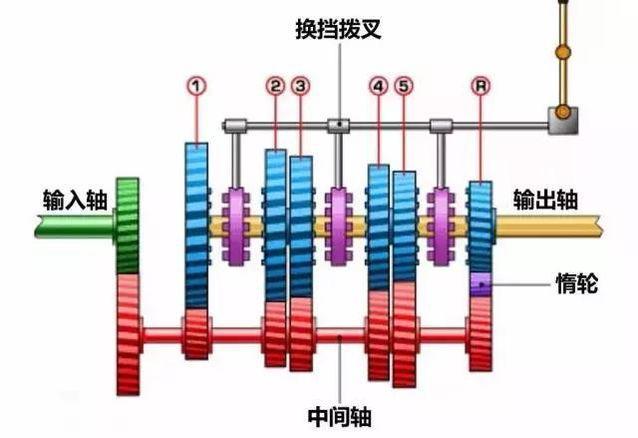

很多车友在后台留言要求来一期无离合换挡的教程了,究其原因,可能是因为这个小技巧“魔术感”太强了吧,虽然通常情况下驾驶时并没有太大的实用意义,但既然大家都想学,话不多说,入正题!啥原理?手动挡变速箱的基本原理相对简单,动力输入轴与离合器相连,由发动机从离合器传递来的动力通过输入轴传递给中间轴,再由中间轴传递给齿轮组,齿轮组是由直径不同的齿轮组成的,动力通过齿轮间的传递,再由输出轴传递给车轮。
▲ 常见的手动变速箱分两轴式和三轴式,图示为三轴式换挡时踩下离合器,挡位摘至空挡,切断发动机和输入轴的连接,此时输入轴和中间轴以及齿轮组(图中绿色、红色、蓝色部分)都在因惯性转动,这时切换挡位,由于同步器(图中紫色部分)的作用,可以较为轻松挂上挡。如果不踩离合器呢?不切断来自发动机的动力,输入轴、中间轴、齿轮组都随发动机在转动,此时,如果想顺利挂上挡位,诀窍就是四个字:转速一致。(图中蓝色部分和紫色部分转速一致)
