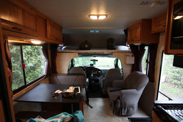

至于车里其他部分,和家里类似,除了什么东西都小一些。
这是白天RV的平面图。
晚上把桌子下的撑杆拔掉,把桌面放下,可以睡一个人。有的RV还可以Slide Out以增加空间。

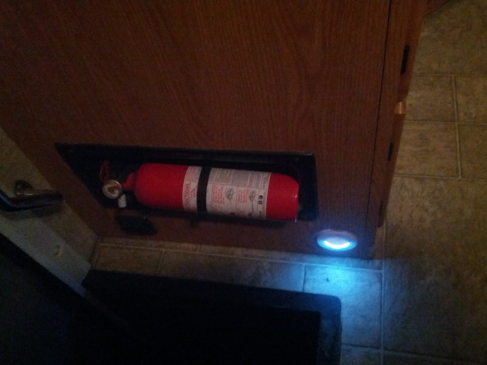

灭火器和夜间灯。
