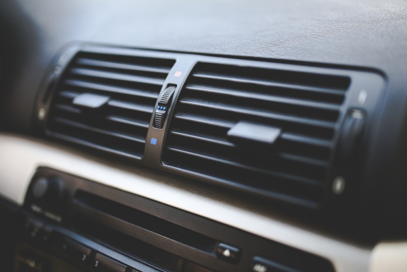

担忧四: 空调制冷慢
理由:车辆长时间的曝晒、发动机长时间运转、水温过高以及散热器散热效果减弱,这些都会影响空调系统的正常运行。
判断:说法正确。
事实:车内空调是通过交换冷热空气来达到降低车内温度的效果。高温天气里,空气的热量交换率下降了,空调制冷慢是正常的。有的车型为空调独立设计了散热风扇,这样的车型在高温天气里也能尽快将车内空气降下来。
预防:为空调系统做一个体检,排除故障;可以增加车内空调的制冷剂,但是注意,如果制冷剂加得过多,膨胀空间就会很有限,使得热转换能力降低,影响制冷效果。
